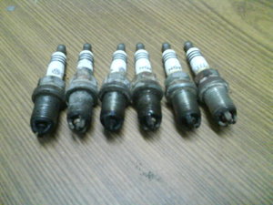

    Люди подскажите пожалуйста,в среднем,сколько обойдется переборка ААН?...
    Вчера открутил свечки(свечки новые 100км пробегу) и на 4 их 6,по кругу свечки масло,но не много...обойдусь ли я заменой только колпачков?или придётся кольца,поршни и т.д. менять?
    можно справится самому с переборкой ААН если есть навыки в переборке 2109?
    Если засорены каты,возможно что из-за них пробивает масло?т.к. машина прёт не мощнее 2.0-2.3(примерно,пробывал на светофоре)
    Причина заморочки-не прёт и жрёт бенз..

    Хороший мотор:thumbup: но если думаешь его вскрывать то лучше иметь 50000рэ на кармане, а то может получится так, что надо делать всё всё всё:smile42:

    Скорей всего под замену колец попал, если выработка в блоке, то лучше загильзуй, так меньше денег отдашь за ремонт.
