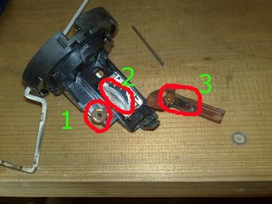

    Смысл всего действия тот что у меня при поворотах, на кочках постоянно загорался значок ТРК с противным писком типа "Надо заправиться" хотя в баке полно еще бензина. Значит в поплавке "кончились" контакты. Снимаем поплавок из бензобака, видим вот это:
    Разбираем полностью (кроме вынимания самой платы), думаю поймете как разобрать, там достаточно всего лишь вынуть металлический стержень. Берем очищающую жидкость (я брал Силит Бэнг оранжевый) и почистил, стало довольно таки красиво.
    Обязательно почистите все места отмеченные на картинке. Иногда я использовал наждачку зернистость 2000.

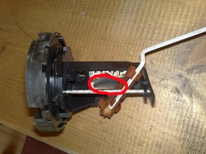

    вот эта пластинка медная, вынимается полностью из держателя. тоже почистить требуется
    Теперь если и пищит значок о заправке то в редких случаях. Не надоедает.
    Вот и все. собираем ставим.
