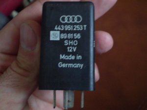

    Стартер с АКПП работает через реле, т.е. с замка зажигания провод идет на релюху а с нее уже на втягивающее реле. Это промежуточное реле в оригинале активируется когда ручка переключения передач находится на "Р" или "N". найди его и закороти, или пусти провод с замка напрямую к стартеру.

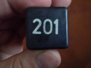

    Снимай полку с водительской стороны, там есть реле, вместо которого ставится перемычка. Номер реле постараюсь выложить позже - пойду в гараже поищу его.
    Не, ЭБУ не надо менять.

    Фуф, еле нашел, пора порядок наводить:)
    Вместо ножек 50A и 50Z перемычку.
