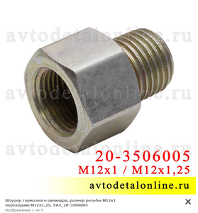

    Во, на М12 бывают. От УАЗа. Найти бы такой на М10...:shock:

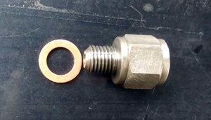

    Ну тогда вбей артикул WP R-136 в Экзисте (или ещё где), и возрадуйся. )))
    Больше никаких переходников не надо? :rolleyes:
    А то тут их... ;)

    В зкзисте нет в наличии такого артикула.

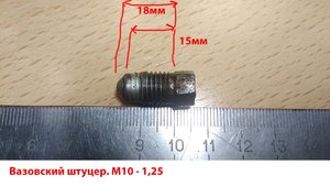

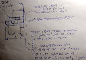

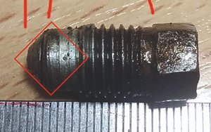

    Вобщем вроде проблема решается. Позвонил древнему знакомому токарю, лет 15 не виделись. Обещает переходники сделать. Вот рисую чертёж ему. Гляньте, ни чё не накосячил, всё правильно нарисовал?

  7. Woffka
    Woffka Старожил
    9 апр 2011
    12.039
    Казахстан
    A80 B4 ABT 2.0 92г
    В ссылке чертёж есть. Или не ходил? Сходи.
  8. Geka
    Geka Старожил
    25 мар 2004
    14.283
    Карачаево-Черкессия респ.
    100\44, WC, 1984, ГБО ГИГ3-L
    Ходил. Толку с него ноль. На нём не указана глубина вкручивания штуцера. И так же не указан размер папы.
  9. Woffka
    Woffka Старожил
    9 апр 2011
    12.039
    Казахстан
    A80 B4 ABT 2.0 92г
    Как по мне - данных там вполне достаточно.
    Токарю - тем более.
    А так-то - пошарься по инету, размеры найдутся.
    ЗЫ. Внутри папы конус должен соответствовать конусу на штуцере. Иначе герметичности не добьёшься.

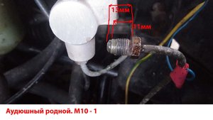

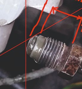

    Да как ты его вычислишь?:shock:... Ну на глаз вроде как на 45 градусов.
      185,4 КБ
      14
      337,1 КБ
      13

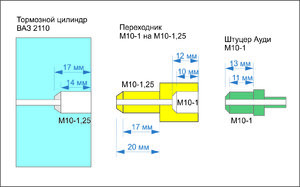

    Нарисовал культурный чертёж. Мож кому впоследствии пригодится.
  12. Woffka
    Woffka Старожил
    9 апр 2011
    12.039
    Казахстан
    A80 B4 ABT 2.0 92г
    Не мало запаса оставил в месте перехода шестигранника в резьбу? Там, где внутренний конус кончается и начинается наружная резьба?
    Обломится верх при затяжке - пол-дня чертыхаться будешь. :uhoh:

    Так там размеры не указаны. На усмотрение токаря.
    Ну вечером перересую...

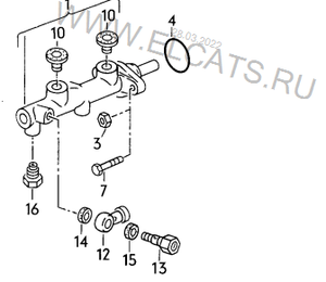

    Да, почесали репу, решили что лучше будет сделать это соединение через медную шайбу. Там получается стыковка двух жёстких металлов (десяточный цилиндр чугунный).
    Кстати, по экзисту такое и нарисовано.

    Углы то же по вычислял. Графические программы рулят.:dead:
    Десяточный конус 90 градусов, аудюшный 120.
