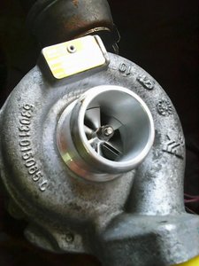

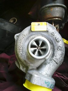

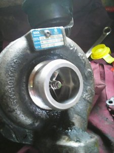

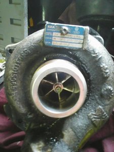

    Итак, имею ауди А6 2009г. 2.0TDI , двигатель CAGB 136л.с. по ПТС. Первым делом удалил сажевик,заглушил ЕГР,сделал чиптюнинг, в результате получил 170-180 л.с. и 360-370 нм крутящего и так ездил пару лет,пока недавно не поменял сцепление (буксовала на 5-6 передаче)и решил поменять турбину на более мощную, было 2 варианта ,1- отдать свою родную на ремонт с увеличением холодной части (гибрид), денег запросили в краснодаре в КД-ТУРБО 20.000. ,второй вариант поставить заводскую турбину от 2.0 TDI с двигателем CAHA ,мощностью в стоке 170л.с., Выбрал второй вариант ,турбины по габаритным размерам одинаковые,разница в холодной части , у CAHA крыльчатка больше на 3-4 мм.,стала турбина как родная. даже без чипа авто поехало получше,а после чипа еще лучще . И так в итоге имею 200-210 л.с. и 400 н.м Ниже фотки старой и новой турбины,разница видна сразу. Да и по планам в ближайшем будущем установка фронтального интеркуллера от А4 2.0TDI

    Авто на механике,коммонрейл,сегодня был на трассе выжал 240 по спидометру,такчто думаю 200 сил точно есть ,а до замены турбины ,на стоковой + чип выжимал 230 на том же участке дороги, такчто динамика прироста сил видна. бюджет 1-турбина kkk bv43a-0189 бу-6.500(живая и ооочень дешево) 2- замена турбины 2500 . 3-чип бесплатно, так-как делал первый раз на сток у негоже за 8000. ,а это пошло как коректировка чипа. А по поводу л.с. могу сказать что при замене турбины от САНА мой мотор CAGB стал один в один CAHA который по ПТС имеет 170 л.с. а после чипавыдает 200 л.с. плюс у меня удалены сажевый и ЕГР .что дает еще 10 л.с. К примеру у меня был аккрод 2.4 ,190л.с .так он по трассе больше 225 не ехал ,правда на автомате.
