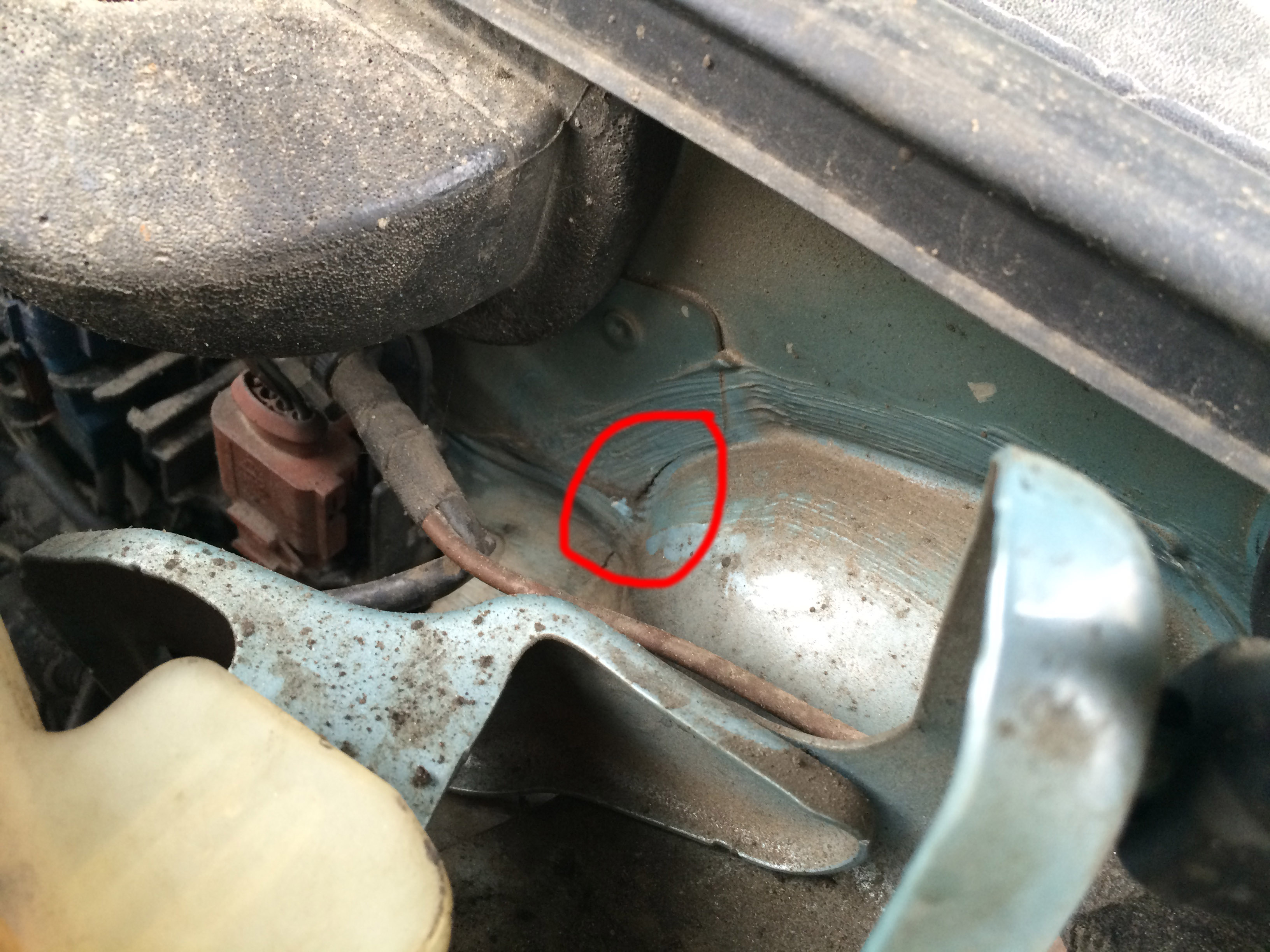

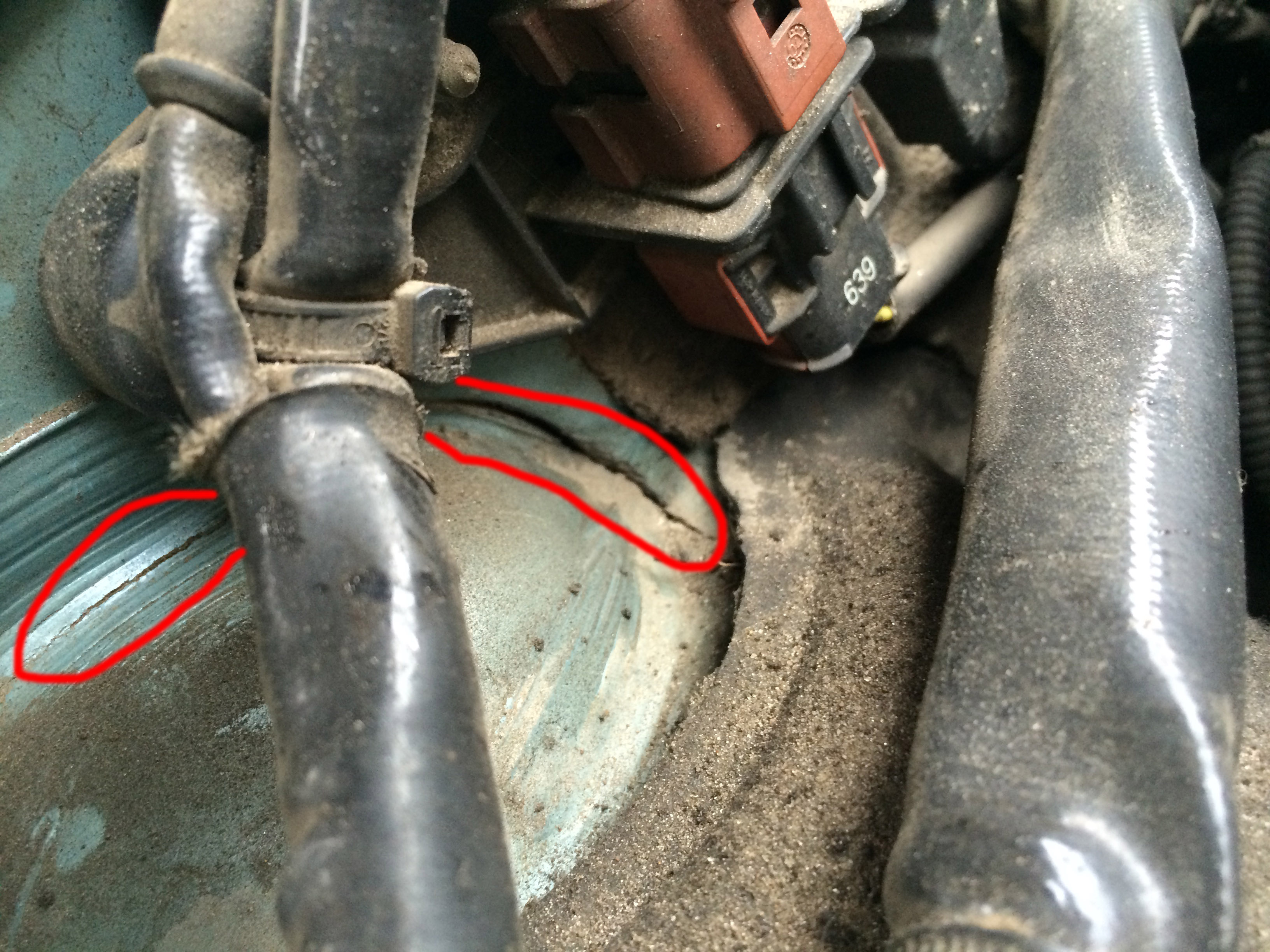

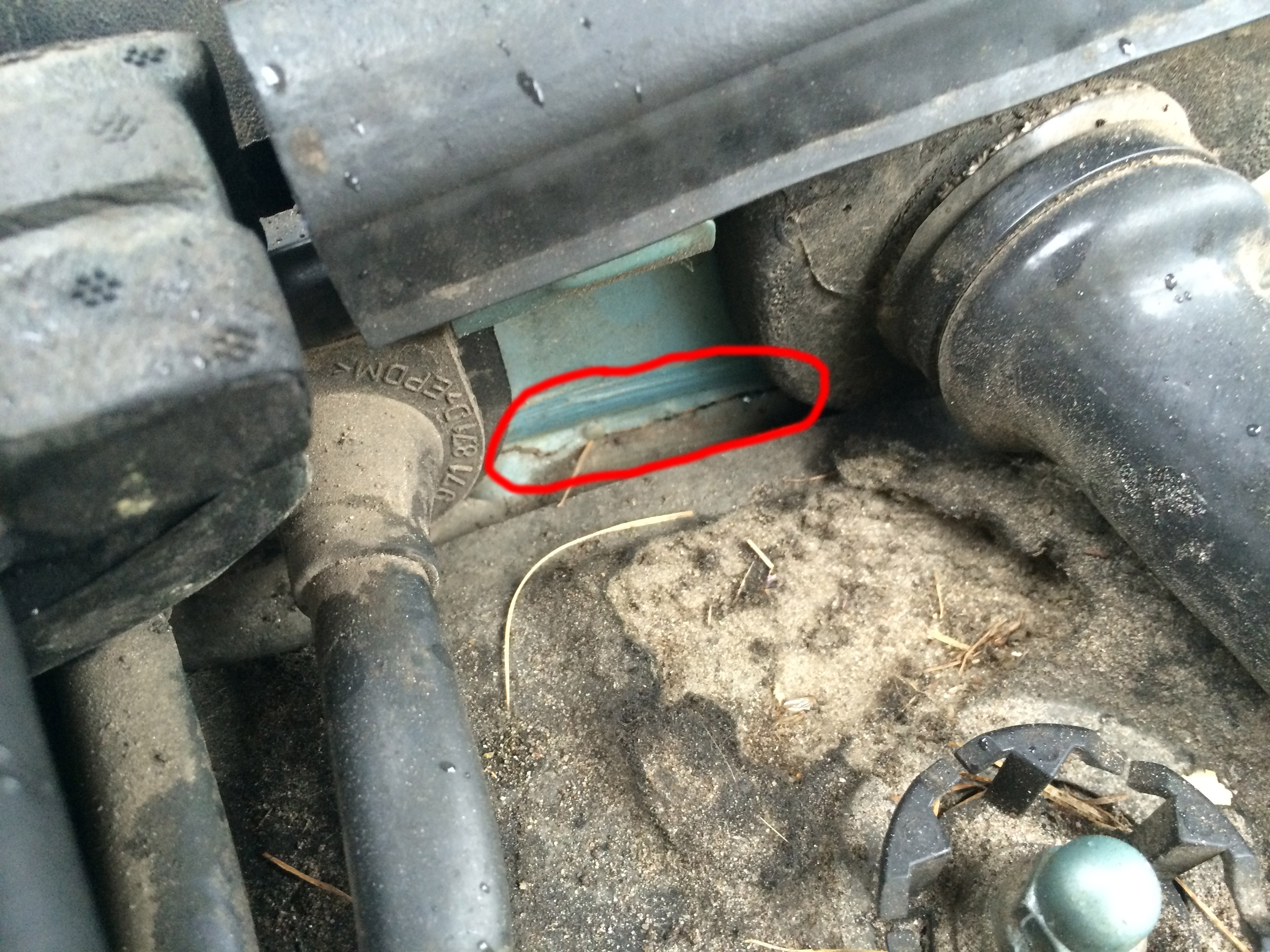

    Добрый день! Сегодня обратил внимание на странные трещины на месте герметика передних чашек. Это герметик портескался и его нужно просто заново промазать или имеет место быть более серьезная проблема? Посмотрите, как у вас на машине. Заранее спасибо.

    У меня такое было на мерседесе 91 года, после того как перед выпрямили и плохо заварили после аварии. Это по моему не только герметик отходит, это чашка "лопнула" от кочки и т.д.
    Ржавчины на машине есть какие-нибудь другие?
  3. evgenst

    нет, никаких других не заметил косяков. машина вообще в идеале, ровная, штатный герметик, штатная краска, никаких следов сварки или чего-то в таком роде.

    А как вы определили штатный герметик или нет? У меня на второй машине не специалист по покраске не определит что задние крылья были переварены, и то, по одному из них вообще этого не скажешь.
    Герметики на чашках или сами чашки просто так не трескаются.
    На большие ямы какие-нибудь налетали?

    Было подобное на А6 С5 тоже сказали, что из-за кривого ремонта после сильного удара

    ну вот у меня как раз специалист смотрел, и сказал, что герметик заводской.
    и причем, я так еще по схеме посмотрел, это не совсем чашка получается, а за чашкой, чуть дальше, где моторный щит...
    так что, думаете все-таки ее так восстановили после дтп?

    У меня как раз так и было, лопнуло вверх от чешек по моторному щиту с двух сторон, длинна трещин была около 3 см.

    Снимите крыло, там все видно будет. А так 100% восстанавливали после дтп, геометрию плохую оставили поэтому и треснуло.
