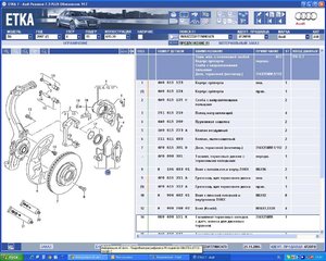

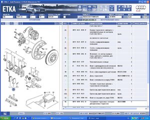

  13. yura79
    yura79 Участник форума
    20 апр 2011
    293
    A6/4F5 3.0tdi '06

    вы мне просто скажите какие конкретно нужно вот вин
    wauzzz4f68n184520
    спасибо
