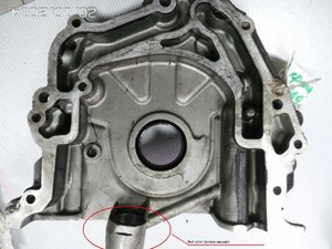

    Добрый вечер одноклубники. Столкнулся с проблемой необходимости замены прокладки под передней крышкой(течет масло). Вот я все разобрал: снял ремни, шкив коленвала, нижний поддон. Открутил крышку (вроде все болты), а крышка не снимается(такое чувство, что изнутри что то держит). Вот у меня вопрос, может у кого есть описание как снять крышку, а то боюсь что нибудь сломать!

    Пойду снимать верхний поддон.

    верхний поддон по любому снимать, под ним болты

    эта "хрень" "мешает"
    без снятия Т-образного поддона ИМХО никак

    Дело в том было, пока я не снял верхний поддон, крышка даже с места ни сдвинулась( хотя все болты были откручены). Вообщем я её победил. Завтра до собираю машину. Надеюсь течь будет не откуда больше. Я уже устал бороться с подтеками масла на асфальте.
