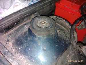

    после поисков по форуму и просторам инета, мучения с продавцами вопрос! Что это за запчасть на самом верху стойки? номер? или что делать?
    Это правая сторона а с лева заказана родная чашка и она без резинки идет и стойка прыгает!
    может собрано что не так?

    Собрано с колхозом! Резинки под упором быть не должно. Она долбит по кузову.ЗЫ Если она пролезла то опорнику хана пришла!

    Это колхоз. Делали чтобы избавится от стука в опорах. На бочках от них шума много...

    При повороте колеса, шток амортизатора поворачивается в опорном подшипнике, а на фото шток зажат благодаря резине и шток проворачивается в недрах амортизатора, это не есть хорошо, резинка колхозная.

    На этой чашки должно быть пластиковое кольцо именно на самой чашки! И сверху пластиковый колпа тож должен быть! А так у тебя ща колхоз.
