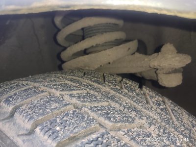

    Нужна помощь в определении поломки передней правой стойки
    Нижняя чашка куда урирается пружина начала тереть о колесо. В чем проблема?
    Пока ничего не делал только визуально определил что за шелест в перед с права. Чашка достает до резины.

    снять разобрать заменить либо приварить как было )

    Купить на разборке другую и поменять. ))
    Кстати, а вдруг там подш ступичный того... :dead:

    ну вдруг разборка далеко. ) да и что это за резина должна быть или как должен развалится подшипник чтобы до чашки достало....хотя сейчас не перестаешь удивляться что приезжает на ремонт или ремонтироваться.)

    Т.С. Ты лучше бы фотку выложил. И тебе проще, и людям понятнее;)

    Фотку сделаю для понятности к вечеру.

    Машика даже с этой проблемой ездит терет немного по резине (авто пока на прикол на стоянку) По поводу подшипника чтобы стала тереть чашка наврятли я с мог бы ездить дальше да и толщина его не будет 4-5 см на которые опустилась чашка с пружиной. Вот может сама чашка от гнила вот это вариант. Пока немогу ковыряться (работа все дела и т.д. благо выходные на носу).

    Повсей видимости чашка отгнила нафиг. Печалька.

    У меня на сотыге тоже так же отгнила. Купил на разборе другую. Ну а эту, грамотный сварщик сможет залатать.
