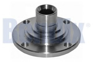

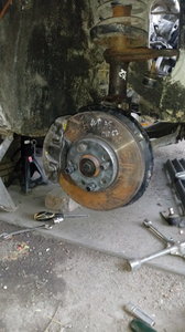

    Всем привет.
    Сильно не ругайтесь если не там тему создал.
    У меня такая вот ступица 4х108. Подскажите пожалуйста бывают ли такие же тока 5х112?
    Ауди 80б3, подшипник ступицы 39/41х75х37. Хочу стелать 5х112.
    У меня авто вообще пассат б2, полностью перед собрал от ауди б3 4х108. Тока диски тормозные 5х112. Не охота пересверливать на 4х108

    Не прокатит
  3. brass_net
    brass_net Завсегдатай
    19 окт 2013
    746
    Ростовская обл.
    A80/B3 PM 1.8 90г.
    Помимо количества дырок, там еще и шлицы будут другие, соответственно смена внешнего шруса, а может еще и полуоси... IMHO

    В плане, так просто переделать. На В4 прокатит такой вариант, где подшипник на 82. Просто берут ступицы от А4В5 и в путь
  6. ViNiTiK
    ViNiTiK Новичок
    7 июл 2019
    16
    Казахстан
    Цапфу от б4 с 82м подшипником найти не проблема, да и стоит не дорого...
    По мимо этого получится все это срастить с моими приводами на 30 шлицов, если я возьму цапфу на 82 подшипнике

    Я купил сегодня самую дешевую ступицу от пассата б5, на эксперименты. Когда начал пресовать, она сильно глубоко сидит

    Суппорта и диски торм у меня от пассата б5. 5х112 280мм

    Там сейчас стоит ступица от б3 ауди. И сидит все как надо по вылетам

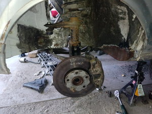

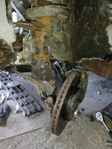

    Плюнул на 5ти дырую ступицу... Просверлил диски тормозные и делов.
    Собрал все, выглядит таким образом
    Сегодня присмотрел на разборке диски от б4 ауди.
    Состояние огонь. Колпачки имеются. Затра поеду забирать.

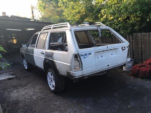

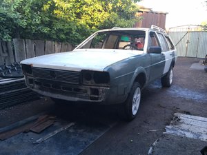

    Пока в таком состоянии находится. Колеса еще не ставил. IMG-20190624-WA0041.jpg IMG-20190624-WA0040.jpg
    Надо еще придумать, как реализовать заднюю часть с 4х100 на 4х108 на дисковых тормозах. Болт он от ауди б3/4 не подходит...

    Так на Б2 пассат подходят полностью передняя ходовка от ауди В2 задняя часть другая трохи и по барабанам и по амортизаторам
  15. ViNiTiK
    ViNiTiK Новичок
    7 июл 2019
    16
    Казахстан
    Перед от ауди б3 ставится болт он. Так же и с ауди б4 можно поставить с не большими доделками. Зад балка гольф3, амортизаторы с пружинами пассат б3. Насчет переда с ауди б2, у них он одинаков полностью с пассатом б2
