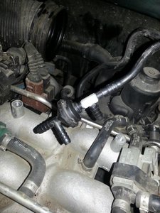

    У меня так было. Поломался клапан продувки адсорбера. Механически. Напополам. Турба так сделана что ей нужен ее же наддув, чтобы открыть заслонку сброса, а когда он к ней направлялся клапаном управления, то по факту уходил в атмосферу в дыру перед клапаном адсорбера. Потом фото скину, мне пока нельзя...

    Вот так сломался
