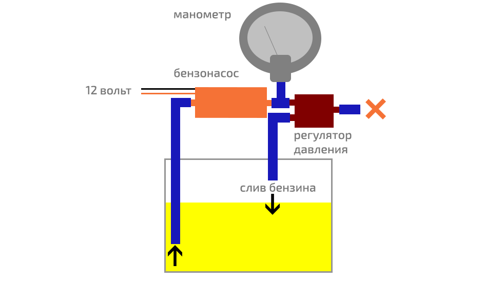

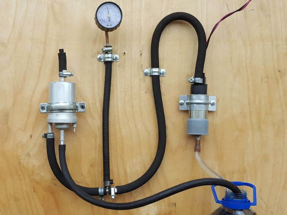

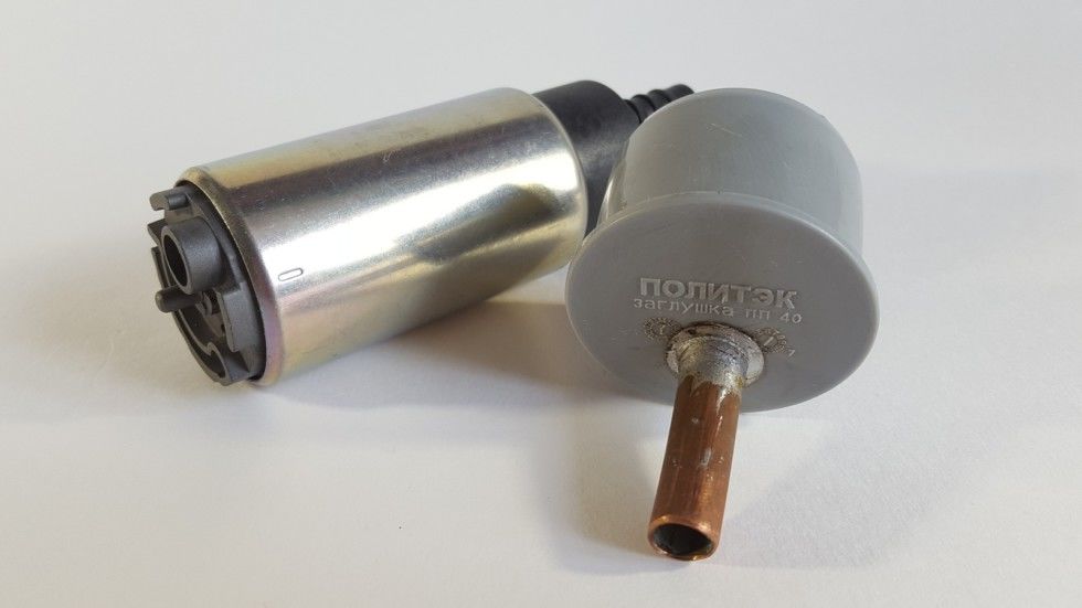

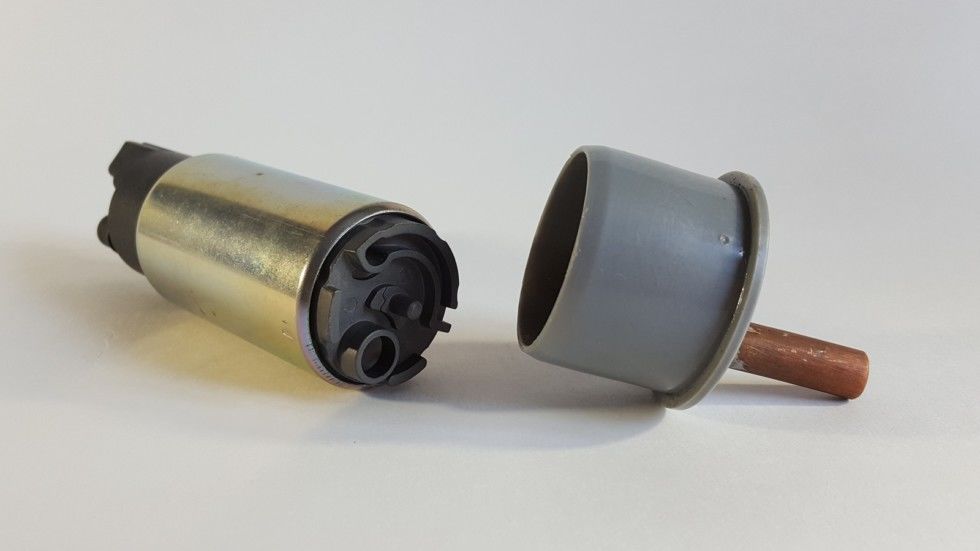

    Чтобы это проверить, соберем простейший стенд из бензонасоса, емкости с пятью литрами бензина, блока питания на 12 вольт, манометра и регулятора давления топлива. Насос будет установлен «на воздухе» и засасывать топливо станет через короткий шланг. Таким образом, охлаждаться ему придется исключительно бензином, протекающим через его внутренности.
    Понятно, что если насос будет качать топливо из емкости в емкость, как есть, эксперимент окажется бесполезен. Поэтому дадим насосу положенную нагрузку — подключим его через регулятор давления: так, как это и сделано в автомобиле. Регулятор давления обеспечит топливу стабильный «подпор», и жидкость станет циркулировать по кругу так же, как и в штатной системе питания автомобиля.

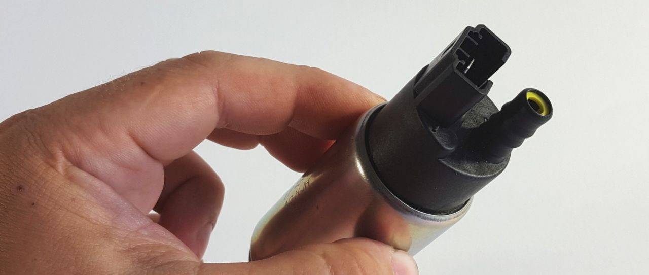

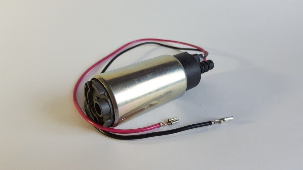

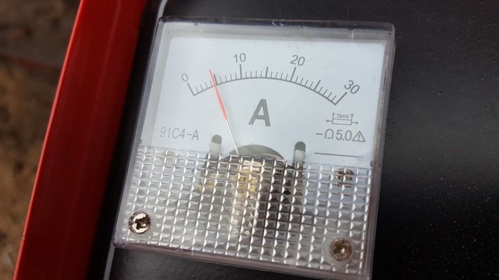

    Для эксперимента мы взяли новый насос недорогого популярного бренда самого распространенного типа, с вихревой нагнетающей крыльчаткой. Паспортные характеристики – 90 литров в минуту, максимальное давление 6,5 бар, потребляемый ток 5 ампер.
    Небольшой проблемой стало отсутствие у насоса заборного штуцера. Выходной патрубок, на который можно натянуть шланг, имеется, а вот входного-то нет! Поэтому пришлось на скорую руку изготовить из подручных материалов пластиковый колпак, герметично надевающийся на насос, и вкрутить в него штуцер для шланга.
    В качестве колпака идеально подошла заглушка сантехнической пластиковой трубы. Внутренний диаметр заглушки от 32-миллиметровой трубы идеально совпал с внешним диаметром корпуса насоса: колпак, подогретый феном, наделся внатяг.
    Запускаем систему, сперва залив топливо в насос вручную, через снятый шланг, чтобы он не молотил бесполезно воздух. Камера крыльчатки насоса заполнилась жидкостью, дальнейший процесс уже пошел как самоподдерживающийся.

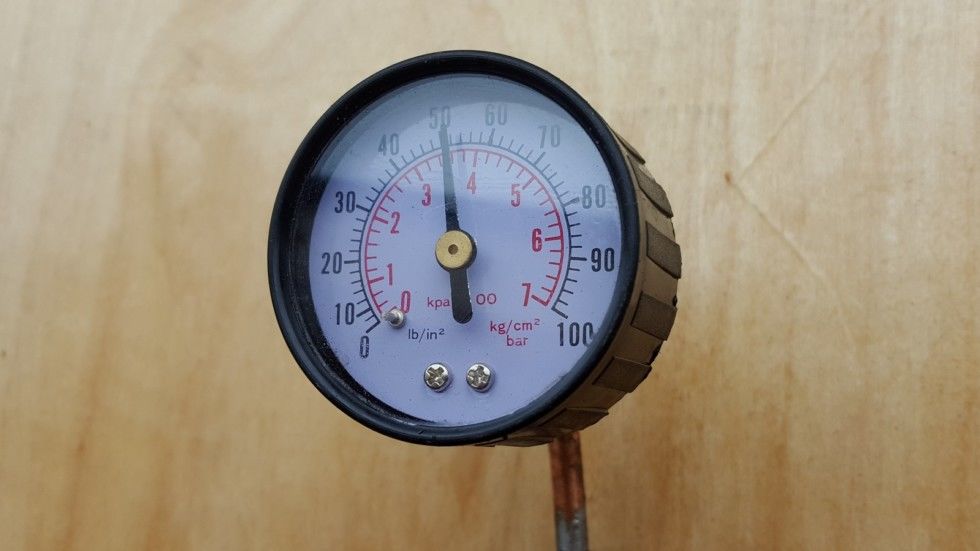

    Давление в нашей тестовой системе — приблизительно 4 бара. Его обеспечивает вышеупомянутый регулятор, в качестве которого взят топливный фильтр со встроенным регулятором давления от Volkswagen. Вышеупомянуте 4 бара – паспортное давление фильтра, реальное – примерно на 0,4 бара меньше. Его использование удобно, поскольку у фильтра имеются стандартные штуцеры для подключения шлангов, в отличие от самостоятельных регуляторов давления, которые монтируются на рампу форсунок через фланец и болты.
    Выход насоса подключаем к входу фильтра через манометр, выход «обратки» с регулятора – на слив в емкость, а выход с фильтра, который штатно направлен к форсункам, просто глушим. В итоге бензин циркулирует непрерывно, а в магистрали после насоса поддерживается рабочее давление, как в топливной рампе.
    Результаты
    В составе собранного нами несложного испытательного стенда насос непрерывно проработал час, которого с избытком хватило, чтобы оценить результат. Не понадобился даже термометр – при проверке рукой на ощупь корпус бензонасоса был едва-едва теплым. Омываясь топливом исключительно изнутри и оставаясь сухим снаружи, насос не получил и намека на перегрев.

    Что значит чуть тёплый? Даже замер не проводился? А повторный опыт с погружением в бензин?
    Опыт нельзя считать полностью достоверным, т.к. условия его проведения очень далеки от реальных.
