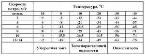

    Вопрос к тем кто эксплуатирует авто в морозы по трассе. До какой температуры антифриз залит у вас? На горячей линии Ауди мне сказали, что их рекомендация до -30 и они уверяют, что ничего при движении прихватывать не должно, даже в -40. Но следуя простой логике, на скорости 90 км/ч набегающий поток воздуха примерно 25 м/с, а при температуре -35 с учетом этого набегающего потока воздуха температура на кромке ридиатора будет значительно ниже:( (см. таблицу)
    Все таки я считаю, что в наших северных условиях неправильно заливать антифриз до -30.
