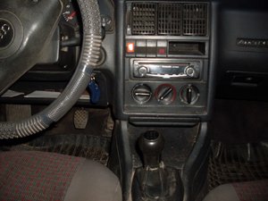

    Сегодня по неизвестной причине сломался переключатель скорости вентилятора печки. Вернее он работает, переключает всё как надо, но выключить совсем вентилятор печки невозможно. При повороте переключателя против часовой стрелки, он не идёт ниже первой скорости. Во что то упирается. А сломать боюсь. Там, в самом низу нарисован сам вентилятор. Это, как я понимаю, вентилятор выключен. А ещё дальше ещё одно положение выключателя обозначено кружёчком(что означает не знаю). А вчера всё работало.:shock:
    Что там сломалось и как это отремонтировать?

    Снял ручку переключателя. Винт крепления был завёрнут надёжно. Так что причина не в нём. Но повернуть ручку переключения скорости вентилятора печки так, что бы она выключилась - невозможно. Но в положении 1-4 работает без проблем.

    Что есть борода? Пока так и не нашёл времени заняться ремонтом. Вот начнётся зима, загоню в тёплый гараж и попробую что нибуть сделать. Так как до сих пор переключатель(крайний левый) так и не провернулся ниже что бы вентилятор печки выключился. Если держать рукой, то переключатель чуть чуть уходит ниже первого положения печки и она выключается. Но стоит отпустить руку и вентилятор печки вновь работает. Кстати, там ниже есть два положения. На одном нарисован пропелер, а на втором кружёчек. Кружёчек это я полагаю, что что то и где то открыто, а что означает пропелер? Когда этот переключатель работал, то я поворачивал его на эти значки, но ничего не происходило. Просто вентилятор печки был выключен. :shock:

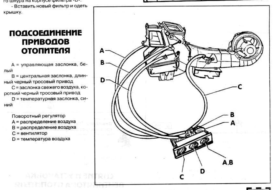

  16. Woffka
    Woffka Старожил
    9 апр 2011
    12.269
    Казахстан
    A80 B4 ABT 2.0 92г
    Второй выключатель работает с заслонкой радиатора печки.
    А первый выключатель - со скоростями моторчика и заслонкой основного воздуховода. На прилагаемом внизу рисунке это трос С (и, соответственно, ручка С).
    ЗЫ. На этом рисунке показан вид снизу печки. В салоне вся эта конструкция стоит тросами вниз - то есть, она повернута на 90 градусов к себе по горизонтальной оси.
    Я бы отключил трос от заслонки С и попробовал закрыть ее рукой. Возможно, там под заслонку попало что-нибудь. Отвалившийся поролон, к примеру... Ну и мусор мог залететь через моторчик, если там сетки нет.
