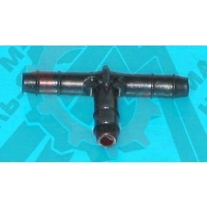

    внутрь вставлял кусок от "тройника" ВАЗовского, откусив и запаяв паяльником "отвод", и немного обточив..
    Родные концы полезно погреть, дабы напялить, однако только не зажигалкой! - оплавятся сразу, далее герметизируем очень липкой черной изолентой, + сверху накладываем родную, дабы было все как надо
    Проводов там - 4 (обогрев форсунок)
    У меня были переломлены, вместе с омывателем, все 4 провода - скрутил по цветам

    У меня идеально подошел элемент 035133382K. Соединил им 2 конца шланга и затянул в термоусадку.

    вру.. покупал от Волги:flirty: (черный)
    от ВАЗа еще более топроный..:down:
    возможно действительно лучше использовать соед. элемент 035133382K, но что это такое не знаю [​IMG]

    Спасибо,а можно про элемент расшифровку,или где он живет?так сказать,на пальцах..:help:

    переходник остался из запасов когда перебирал ВКГ на своем BBJ :)

    Сделал летом аналогично... на коленке... тупо заплавив лишний выход зажигалкой... все работает идеально!!!

    Надорвавшийся шланчик соединил ВАЗовским тройником, который белый, другого не было в ближайшем магазине. Когда буду менять проводку на обогрев форсунок, заменю на цивил :)
