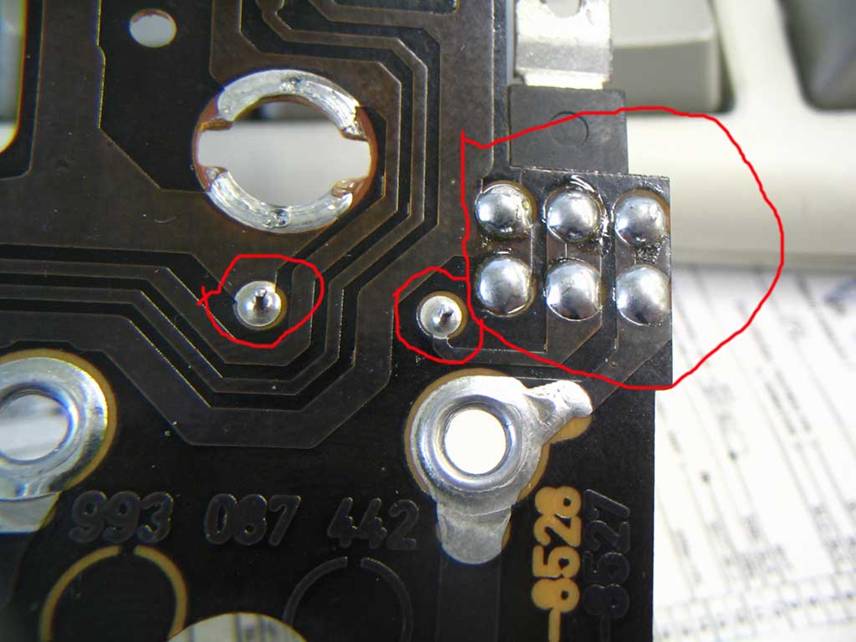

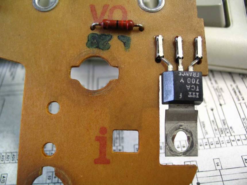

    посмотрите тут,хоть уже говорилось, http://www.sizov.org/audi/report/A80pribfaq.htm
    была та же проблема, заменил датчик, поставил ELTH, не сильно изменилось, решилась пропайкой гнезда стабилизатора напряжения.
    там был плохой контакт, пайка развалилась на одном контакте, соответственно повышенное сопротивление и заниженные показания, ибо показометры температуры и уровня топлива запитаны через данный стабилизатор. и вообще надо всю плату посмотреть.

    пропайка дорожки. скорее всего масса. снять приборку, вынуть плату, проследить общую дорожку и найти на ней обрыв, запаять. дел на полчаса с перекурами.

    добавлю, падение обеих стрелок связано со стабилизатором. скорее всго в тех краях обрыв и искать

    Смотреть внимательно дорожки с лупой. у меня одновременно в полнакала горели правый поворот и лампа дальнего света. при включении дальнего - лампа дальнего света тухла, а правый поворотник горел на полную. при том что переключатель поворотов никто не включал. оказалось лопнула токоведущая дорожка массы на плате прямо на полукруге у места установки одной из ламп подсветки. там где лопнуло - вынимаешь лампу подсветки и глюк пропадает. ставишь лампу подсветки на место - глюк повторяется. включаешь аварийку - лампы указателя поворота мигают в противофазе. Так что при осмотре платы лампы все вынимать.
    проверять тестером стабилизатор напряжения на приборке. смотри по ссылке на материал по пропайке.
