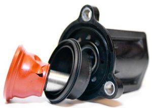

    Вот пришел очередной тюнинговый ништяк, правда просидел пол дня на таможне, UPS очень долгая контора=) хотя дошло за 3 дня из Великобритании. Ставлю по причине предстоящего чип-тюнинга и крайней слабости родного изделия

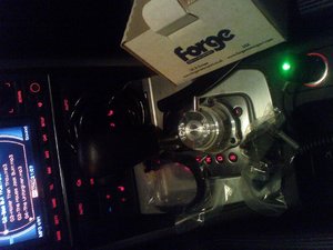

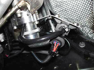

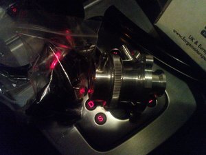

    Вот что приехало, еще можно заказать за 40 фунтов проставку для сброса в атмосферу, но напшикался я еще на субару:dead:

    Проблема хорошо видна на фото выше! Рвется мембрана.

    Пшиканье на этой машине понт и только...система расчита на работу в закрытом режиме, со сбросом в обратку.

    А разве сами мембраны в кланпанах (сток от приобритения) отличаются? Вижу, что корпус метталический..
    Сам собираюсь чиповаться, поэтому вопрос актуален!)
    Заранее спасибо!
  19. Proce$
    Proce$ Завсегдатай
    18 янв 2007
    652
    Audi A4 2.0TFSI
    Ответ: Перепускник Forge для 2.0Т
    внутри металлический цилиндр вместо мембраны, там рваться нечему.
