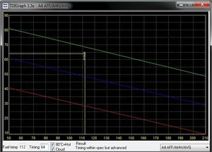

    Нет, Одна 4я группа на прогретом моторе 85С или больше, х.х. нажимаешь кнопку "базовые измерения" затем нажимаешь кнопку TDIGRAF и выбираешь справа внизу твой мотор появляется экран и 3 линии желтые точки должны быть выше средней линии

    в моём древнем вагкоме это график в базовых 0 группы. :)

    Ну да сорри, в 00 группе на АЕЛ и ААТ...у тебя всё нормально, осталость проверить поставили ли распредвал относительно коленвала по упорам
