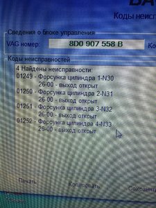

    в итоге все работает, предохранители проверил . Стартер крутит, при включении зажигания насос гудит и выключается, все как положено. Но: двигатель не заводится
    Выскакивает ошибка по всем форсункам: вход открыт

    Вот такая ошибка

    Прокрутка видна? Питание на форсунки идёт? Насос хотя бы гудит при вращении?

    Была версия что нет импульса от блока управления, простому и бу прикупил, но и на нем ошибки были теже, плюс «блок управления неисправен» выскочила.
    Поэтому блок вернул, свой поставил обратно
