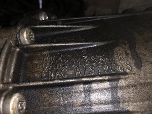

    Всем добрый день! Что то у нас появилось подозрение что в машине установлена не та Коробка! Вот номер 0AW301383H/K. Подскажите верны ли наши подозрения?!

    Должен быть KSN.
    На самой коробке какие буквы?

    Не по этому номеру не найти, там еще должны быть выбиты буквы.

    Больше не вижу! Подскажите где смотреть?

    Спасибо. Нашёл! MY1F638 и NDUC14307

    Ndu от 1.8т ген3 170 сил
    У тебя 1.8т ген2 160(ну или 120, что не важно)
    Ну вот передатки и не совпадают, машин не едет.
