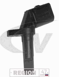

    Привет! Вполне возможно, что при замене повредили датчик. Если то, что от него сейчас осталось, не похоже на картинку (например, срублен кончик), то дело в датчике. Стоит около 1 тыс.руб.
    Левый - BOSCH 0265007930
    Правый - BOSCH 265007928

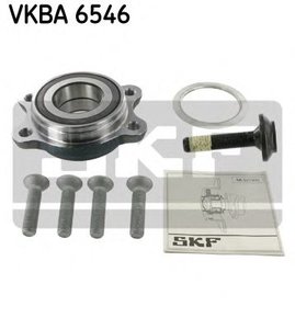

    Посмотрел ЕТКУ - на переднем приводе тоже не поставишь задние подшипники неправильно.
    Вот первая попавшаяся картинка.

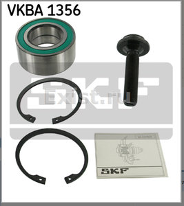

    Не быть многословным, два года назад загудел подшипник. Приобрёл новый. Так как нужно было менять в совокупности с другими деталями, производил сам ремонт. Ну так вот, этот самый подшипник имеет одинаковый диаметр, что с одной стороны, что с другой. Разница в том что, с одной стороны имеется магнитная полоса, а с другой её нет. Датчик который присоединяется к ступице самой, а не к подшипнику называется не АБС, а ЕСП. Он считывает обороты колеса. Датчик АБС привязан к тормозному механизму (могу и ошибиться). Так как делал сам и впервый раз, получилось как то удачно. Но после заметил, что загорелась индикация ЕСП и ни в какую не хотела выключатся. Поездил неделю, решил разобрать обратно посмотреть. В итоге ступичный подшипник был надет кольцом в противоположную сторону. Когда поставил в правильном положение ЕСП пропало.
    Загадка почему загорелась АБС? Потому что Они действуют в паре с ЕСП.

    А не приходило мысли, что так же имеет место в гараже A8 D3 W12 или пежо 307 1.6... Ну и ладно
    Я что то не совсем уверен, что мы ведём разговор об одном и том же.
    Мы про это говорим?

    Мы говорим о разном.

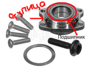

    Тогда понятно.
    ТС описал действия, в которых указал, что отдавали перепресовать ступицу. То есть заменяли старый ступичный подшипник на новый.
    Картинку самого ступичного подшипника прикрепил в предыдущем ответе.
    То что у Вас на картинке называется ступица в сборе и крепится на поворотном кулаке.
