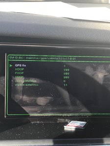

    Та же хрень, но, попробовал пошевелить провода под антенной, и о чудо, заработало, на пару дней... Потом шевели, не шевели. Смотрел через грин меню, спутники (14) видны, но юсед 0, скорее всего таки антенна,

    Посмотри у себя в зеленом меню на вот эти параметры. У меня постоянно "девятки" показывает, как у тебя? Так быть точно не должно.
