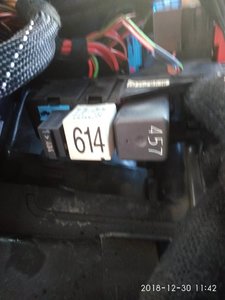

    Здравствуйте. Точно такая же машина audi a4 b7 1.9 tdi 2008 г мотор brb с насос форсункой. Простояла 3 дня ,когда были морозы- -38, на четвертый в -15 не завелась. Крутит, даже не схватывает вообще. Зарядил аккум, подключил ваг, ошибки следующие: ошибка 00956 ключ-2 35-00, ошибка 01206 сигнал интервала зажиг выкл. 27-00 - недостоверный сигнал. В планах: 1) проверить предохранители в салоне 2)заводить с выжатой педалью тормоза 3)проверить датчик положения коленвала 4)воздух в системе 4)проверить реле возле ЭБУ 5) замерзло топливо? что еще сделать ?

    3) мотор прогрет сторонним подогревом, аккум заряжен, крутит очень бодро - не схватывает вообще. Поиск привел меня к реле под капотом , а именно реле 614 и 457. Визуально выглядят как новые, следов влаги нет. Не могу найтити схему, что это за реле и как их проверить.
    4) реле 614 проверил, нужные контакты замыкаются при подаче на вторую пару 12 v, следов подгорания внутри нет, выглядит как новое.
    хз. что дальше делать.
