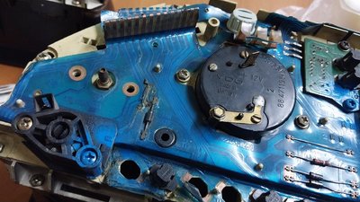

    И так... проблемы продолжаются. Audi100 c3 1.9 WH панель дорест с часами и econ. Что произошло - перестала работать стрелка топлива, скорость, контрольные лампы. По лампочкам - Подсветка работает, часы работают, поворотники, аварийка работают, дальний свет работает. В целом панель выглядит живой ( фото внизу ). Так же отмечу что панели у меня 2, и на первой тоже самое. Предохрантели посмотрел все что были, все рабочие. Куда смотреть? Что делать? Скорость, часы, екон (который не работает) ладно, но без контрольных ламп и с помощью карт таро узнавать сколько бензина в баке не очень приятно. В общем прошу руку помощи

    Ну, по этому фото тока экстрасенсы смогут определить жива она, или нет...:facepalm2:

    Проверить/сменить трёхногий стабилизатор ТСА700 на приборке - он стоит там скраю, на алюминиевом радиаторе.
    При отсутствии оного - поставить LM7810 (либо L7810), перевернув его кверху попой, ибо цоколёвка выводов у него обратная фрицевскому.
    Добавлю, что в этом случае под ухо стабилизатора следует подложить подходящую по толщине гаечку или кусочек алюминиевой пластины с отверстием для передачи тепла со стаба на основой теплоотвод.
    Ну или придумать свой вариант.

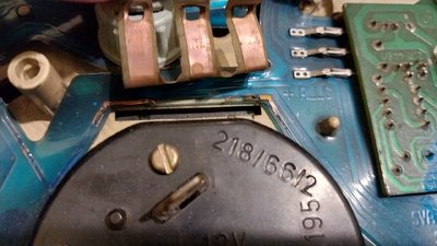

    А в нём проблема или нет - определяется обычным тестером.
    Там, кстати, частенько паяльник нужен, ибо греется этот стаб, и в пайке зажимов образуются кольцевые трещины.
    И часто он просто не контачит в самих зажимах.

    И да - если показометр температуры ОЖ работает - стаб ни при чём.
    Тогда нужно искать повреждённую дорожку на плате.

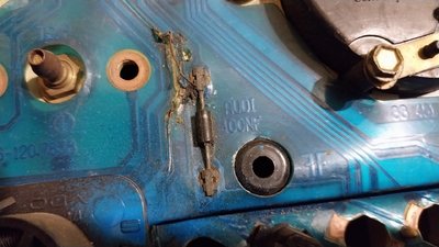

    Вот есть оторванные дорожки.
    10 и 1. За что отвечают? И нужны ли?
    UPD: нашёл в интернете то что 1 это часы, 10 это +12V "зажигание" за что отвечает? Может из за него быть?

    Плюсовая дорожка там за многое отвечает. И перегорела она там не просто так.
    Где-то было КЗ, так что искать причину придётся - хочется этого или нет.

    На этих панелях часто бывает такое, куда разъем вставляется в панелн разъём в разъем там на щитке разъем с двух сторон фиксируется с боков в плате так вот с одной стороны этот фиксатор выскакивает, а его и не видно. Присмотрись!
    И получается не контакт.
    Geka нравится это.

    Взял дорожку со старой панели, восстановил дорожку номер 10 которая сгорела. Прозвонил, все работает, от начала и до конца дорожка дальше целая. Поменялось в общем счете ничего абсолютно. Так же заметил что машина не глохнет пока включен ближний-дальний. И лампочка дальнего, то работает то нет. В общем может проблема в проводке машины? Скорость показывает, подсветка есть, лампочки тоже ладно, есть шанс что что то случится но небольшой. Но бензин не видеть это уже критично.

    Смысл гадать, при наличии оборванных, оторванных, отгнивших, сгоревших дорожек? Вначале нужно все культурно восстановить, глядишь и заработает...
