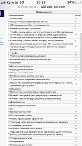

  15. Ник__
    Ник__ Новичок
    10 окт 2019
    70
    Украина
    A4B6 AKE quattro
    Что значит сзади? ESP на авто есть. Спасибо,но по схеме не могу понять что и куда там.

    Находишь нужный предохранитель и смотришь, на какие блоки от него пошли провода. Блоки подписаны.

    Поэтому и схема у тебя совсем другая. Замки задних дверей, при отсутствии блоков управления дверей (двери с «вёслами»), включены непосредственно в блок комфорта и никаких предохранителей для задних дверей не существует!
