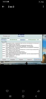

  7. Sawa911101
    Sawa911101 Новичок
    23 сен 2023
    6
    Вот ошибки которые выбивает

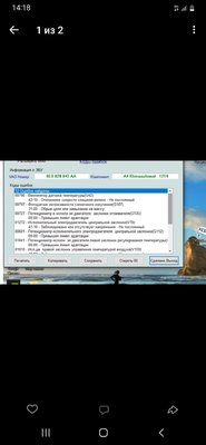

  8. Sawa911101
    Sawa911101 Новичок
    23 сен 2023
    6
    Так же заслонки слышно что дёргается

  11. sanya-1
    sanya-1 Старожил
    15 дек 2003
    14.516
    Видимо нужно отключить все исполнители (приводы заслонок), оставить только датчики и прочитать ошибки. Если останутся ошибки только по приводам и их потенциометрам, то подключать их по одному и каждый раз смотреть, не появится ли "лишних" ошибок. Если при отключении приводов будут висеть ошибки не связанные с ними, например, по "опорному напряжению", то думать дальше.
