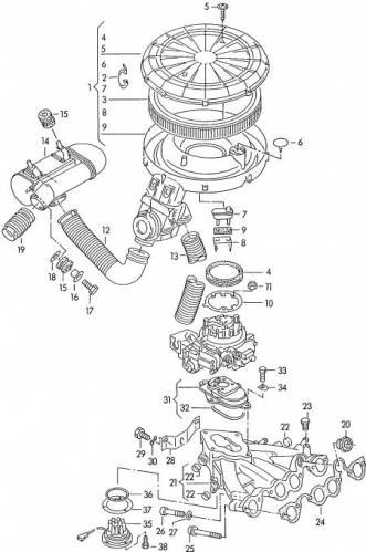

    вот больше всего интересует вопрос касательно впускного коллектора от ABT там где он прикручиваеться к головке сечение в впускных каналах коллектора круглые а у меня на головке (мотор AAD) также круглый вход но имееться нечто вроде полуовального паза куда выходит форсунка и что мне с ним делать и вообще встанет ли коллектор от АВТ на AAD по креплениям

    А почему бы не посмотреть в сторону АВК? Коллектор как у твоего, с овальными отверстиями + распределенный электронный впрыск.
