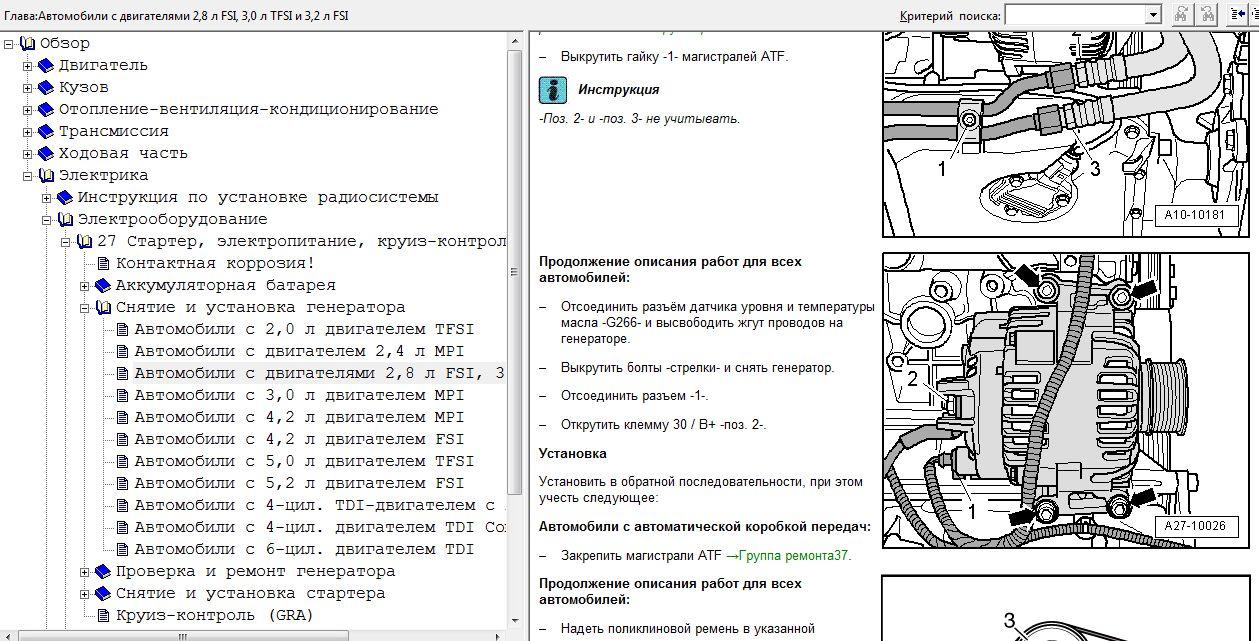

    А нет ни у кого инструкции, как снимается гена на 3.2?
  11. aleks63 Tomsk

    А что в ELSA нет ?

    Если срочно надо , могу глянуть

    Хорошо , другой комп загужу , погади маненько ...
    Год какой ?

    Ну вот тебе небольшая зарисовка , такие мелочи как отключение АКБ , пропускаем и остаётся небольшой фрагмент , ничего сложного , думаю трудностей больших не возникнет ...

    Спасибо:beer::beer:.Все просто там. Регулятор заказал,как придет,будем делать.
