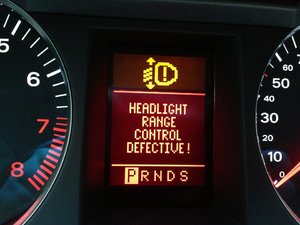

    К сожалению номер ошибки не помню(ноута нет под рукой),но пишет типа обрыв или замыкание корректора правой фары.А на табло стандартная надпись. image.jpg

    Что неясного-то ? Обрыв или замыкание - лечить проводку.
