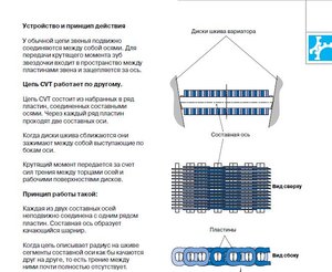

    1. в коробке не ремень, а цепь...

    Конструктивно цепь, а функционально - ремень. :) Может цепной ремень ? :)
    Как там было - "туалет, типа сортир" :)
