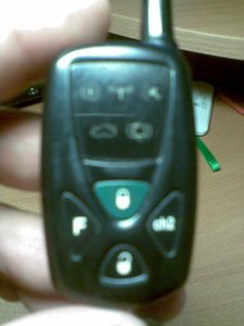

    96
    100/А6 1997 ADR
    подскажите причину - очень часто садится батарейка в брелке

    Если можно фотку брелка, название сигналки и как часто садится
  5. виктор630
    виктор630 Новичок
    27 фев 2011
    96
    100/А6 1997 ADR
    сигнализация SHERIFF ZX700 , Батарея садится через2-3 недели, может быть надо что нибудь отключить ( функцию )

    Вибрацию можно отключить, по дольше будет жить батарейка.
    Да и 3 недели, если батарейка 1.5 в., это вообще то нормально.

    Насколько я помню батарея там стоит GP23A на 12в. Хотя и для 1.5в элемента маловат срок. У меня пол года в среднем работает на 1.5в элементе иногда поменьше но зависит скорее всего от элемента питания.
