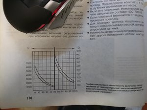

    у нас стоит температурный датчик системы подачи топлива и датчик температуры охлаждающей жидкости.

    так в книге написано и с иллюстрацией.в патрубке два разных датчика стоят рядом.

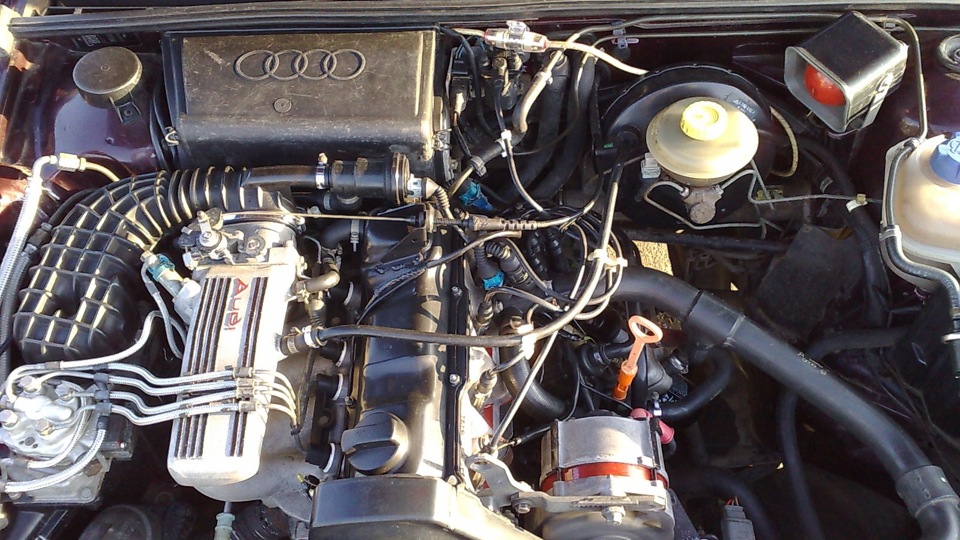

    О как.Синий двухконтактный датчик-дтож на мозги (дтож эбу двигателя),серый три контакта-дтож на приборку
    Еще не помешает проверить пусковую форсунку

    Вот двигатель AAD -
    Всё, как сказал Johann Abt - два датчика: синий и серый. )))

    Пока с телефона скидывал,пока сжимал.
      536,4 КБ
      63
      381,2 КБ
      53

    Пробовал вместо датчика сопротивление 4.3Ком ставить.Как не было холостых, так и нет. Потом, когда мультиметр нашел, сам ДТОЖ проверил, показания соответствуют графику.
