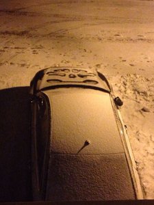

    Добрый День уважаемые Властелины Колец!:hi:
    Значит ситуация такая, как то пару дней назад выпал обильный снегопад и я выхожу с утра на работу и на капоте своей машинки увидел отчетливый рисунок!!!! Был просто в бешенстве!!!! Снег ведь подморозило и так если им водить по кузову можно спокойно поцарапать ЛКП!!! Думал поймаю, руки и ноги повырываю вандалам!!!:hot:
    Сегодня в Москве опять выпал снежок и оп:confused:ять тот же самый рисунок на капоте!!! (Машину после того не мыл).
    Сейчас в инете наткнулся на такой же рисунок на капоте машины парня на drive2.
    И вот даже интересно мне теперь.... что это за хрень.... Хулиганы или магия? Фото прилагаю!
    У кого было такое скиньте фото если не трудно :nod::shock::hi:
    Ну просто филигранно нарисованый рисунок! Расскаленный двигатель врядли такой рисунок может оставить причем дважды:confused:

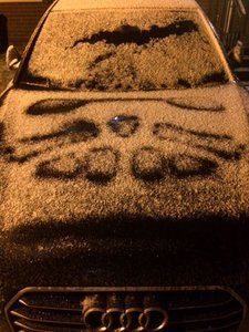

    А это вот первый раз когда снег выпал и на утро я увидел рисунок от какого то Микилянжело...:hot::hot::hot:

    Неужели это первое авто в жизни? Так практически на всех бывает, при совпадении различных условий.
    Капот - это не лист металла с однородной толщиной. Там где проходят ребра жесткости теплопередача хуже и по мере прогревания двигателя снег медленнее тает. Соответственно там где толщина минимальная снег тает быстрее. В данном случае наверное как раз наоборот - там где капот толще он остывает дольше, поэтому еще теплый и снег подтаял, а там где капот тоньше он соответственно остыл быстрее и снег не растаял. Скорее всего снег пошел пока капот остыл не полностью, поэтому в некоторых местах он растаял, а в некоторых нет. Если бы снегопад продолжился и дальше, то слой снега снова стал бы ровным.

    да у нас капоты алюмивые, а у него тепловодность очень хорошая поэтому как раз ребра жесткости нагреваются быстрее. вот и тает снежок

    Пойдите другим путём!!! Откройте капот, и о чудо!!! Аналогичный рисунок с внутренней стороны, в форме рёбер жёсткости капота!!! Именно там прячутся ваши хулиганы и магия!!!

    Спасибо за подсказку, я уже смотрел)) Но так же я писал что у моих знакомых на аналогичной машине ничего такого не было, и на другие машины тоже внимание обращаю с утра и у них тоже ничего нету)):nod:
    Поэтому и решил узнать на форуме у кого еще такие рисунки))

    Так это потому, что ты ездишь каждый день. Попробуй пару дней не ездить в бесснежную погоду, капот будет холодный и выпавший снег никаких кракозябр не оставит и сметется веником бесследно.

    Вообще ни разу не прикалывался, просто никогда такого не видел... Написал на форум (он для этого по моему и существует). Знающие люди разъяснили что к чему и почему так( За что СПАСИБО огромное им, низкий поклон:hi:)
    Действительно посмотрел под капот и что то похожее есть там... Я думал нарисовали один раз и все)):D
    Вычислял хулиганов, смотрел в окно как параноик пару дней))) хорошо что есть знатоки на нашем форуме, которые подскажут всегда!

    Это физика ребята
    А осиновый кол в этом случае помогает 50/50,
    лучше
    Кому не нравятся узоры, можно использовать автоодеяло или кошмой накрыть.
    тогда двигатель будет дольше тепло хранить во время длительной остановки, меньше прогревать придется, соответственно и топливо экономить.

    Да и не на новых. Если еще теплозащится стоит на капоте изнутри, то такая вещь вообще всегда будет. Но вообще тема прикол, посмеялся. Про теплопроводность металла, автор, видимо, никогда из школьного курса не слышал.
