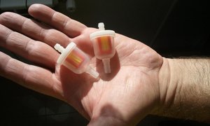

    Да действительно супер идея!!!
    А фильтр любой, низкого давления, который используется например в ВАЗах. Диаметры патрубков у них одинаковые.

    Купил на автобазаре такие фильтры (фото) размером чуть больше лесного ореха.
    Они настолько легкие,что их не надо крепить хомутами, а диаметр штуцера как раз в натяг с трубкой (около 6 мм)
