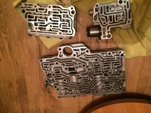

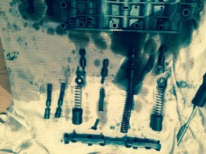

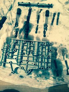

    мне помогло снятие и промывка гидроблока,замена масло с фильтром

    пинки происходит по вине гидроблока,попробуй заменить масло с фильтром,не поможет,тогда промывка гидроблока,и замена центрального соленоида

    ну я для себя тоже так решил,а друг заменил масло с фильтром и помогло ,себе заказывал с германии комплект масло фильтр и прокладка поддона 50 еуро,вот для гидроблока прокладку долго искал,нашел на http://akpp.com.ua
