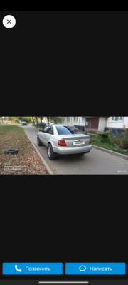

    Добрый вечер, audi a4 b5 рестайлинг 1.8Т quattro АКПП 5hp19 : D и R пинки, вперёд переключает хорошо, назад при переключении со 2 на 1 иногда удар если резко тормозить, в режиме D или R иногда очень сильная вибрация если с тормозом стоять на месте при этом если перевезти в N то аж обороты подпрыгнут, бывает что вибрации почти нет и если перевезти в N то и обороты остаются на месте.
