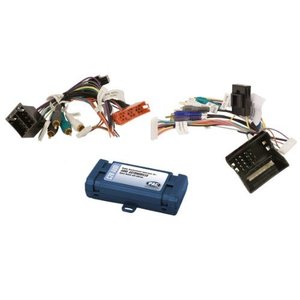

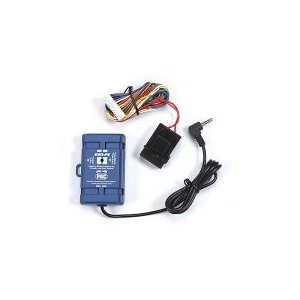

    Привет. Я вот буквально на днях тоже заморочился данным вопросом.Вернее уже отморочился. Штатно стояла Симфония 2 и Бозе. Купил себе PIONEER AVH-3300ВТ. Чтобы задействовать все колонки и заново не кидать проводку к штатным задним динамикам(как известно данная система в машине называется "полуактивная"),приобрел себе адаптер-обходчик PAC C2R-AUDI Radio Replacement Interface и что бы задействовать кнопки руля,адаптер рулевого управления PAC SWI&PS. Все эти штучки заказывал в Штатах,на Амазоне. В Россию их мне привезла моя знакомая,все заказал и оплатил,ну а они доставили под её отъезд. Все это удовольствие мне обошлось в 483$. Магнитола - 359$, C2R-78$ и рулевой адаптер 39$,все остальное доставка по америке. Что интересно данные девайсы здесь,в Москве стоят : магнитола 15500-17000рэ, C2R- 6000рэ и рул.адаптер - 3790рэ +переходная рамка 700рэ...однако разница в два конца...))
    Устанавливал мне магнитолу один знакомый,очень хороший мастер,т.к.сам я в этом не очень...)) Посоединяется все просто,все штекера по своим местам разьемам,все провода и все...магнитола работает...все колонки пашут,звук вроде тоже хороший,двд показывает и при движении,в общем я доволен,получилось именно то что планировал!!!

  13. Vovchik1
    Vovchik1 Участник форума
    18 мар 2008
    339
    A4 b7 2.0 TFSI Q
    так выше же все написано...я ж писал про перходники...повторюсь,я взял под Пионера - C2R-AUDI Radio Replacement Interface.У него в комплекте 2 связки,с разными штекерами.Один из двух подойти должен по любому!!!
    Все работает как родное.Так же и с руля тоже магнитола управляется,но для этого другой адаптер нужен SWI-PS.
