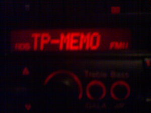

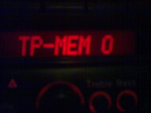

    Попробовал как ты мне подсказал.
    1. При нажатии и удержании кнопки ТР магнитола сначала громко пикает один раз, а потом на экране появляется мигающая надпись ТР-МЕМО! При этом радио прекращает играть. После примерно 20 секунд "мигания" вновь начинается уже привычное мне пищание! Также лампочка над кнопкой ТР продолжает гореть.
    2. При однократном нажатии кнопки ТР, без удерживания, магнитола также прекращает играть и на экране появляется надпись ТР-МЕМ 0! Эта надпись "висит" на экране буквально пару секунд, после чего магнитола возвращается в обычный режим и продолжает играть радио! При этом лампочка над кнопкой ТР также продолжает гореть!

    Вот фотографии!
      229,3 КБ
      433
      271 КБ
      257
