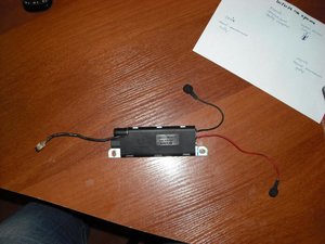

    Патефон стоит sony. Радио плохо ловит даже в городе. Посмотрел по форумам. Много. Но не все понятно. Подскажите, плз, этот штатный усилитель (фото ниже) питается через антенный коаксиальный кабель или через провод питания активной антенны +12 В от магнитолы?

  2. Asmoday
    Asmoday Участник форума
    18 авг 2011
    465
    100/С4 2.0 AAD + A8 D2 рестайл 2.8 APR
    Наткнулся еще на на один форум и изучив его, пришел к выводу: красный провод усилителя - это постоянный +12, а центральный коаксиальный - это управляющий (т.е. вкл. и выкл. усилителя). И с не родными патефонами должен быть использован адаптер типа как на фото. Я ничего не попутал? 1-авто-радио-установка-женский-антенный-адаптер-радио-для-audi-vw-bmw-ford-citroen-chry.jpg

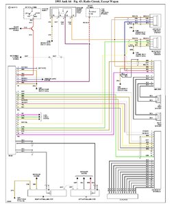

    Адаптер я жду, но меня мучал спортивный интерес - если усилитель питается от антенного кабеля, то для чего тогда нужен красный провод (видно на фото выше). Копал всю ночь. Вот к чему пришел:
    Красный провод антенного усилителя, к которому подключается белый (на фото его нет, но думаю все поняли), который идет на магнитолу, потом идет на панель приборов и зуммер!!! Этот провод (красный) в усилителе подключен к обогреву заднего стекла. Через него подается питание на зуммер при перегреве обогрева (внутри усилителя стоит что-то типа термореле) и включенном патефоне! А я все думал - зачем питание обогрева идет через усилитель...Т.е. этот провод НИКАКОГО отношения к питанию усилителя не имеет!!!
    Значит действительно он питается от центральной жилы антенного кабеля. Если кому интересно, ниже схема

  10. sakura73
    sakura73 Завсегдатай
    12 июн 2017
    765
    #10 sakura73, 6 июл 2018
    твоя схема говорит о том что белый провод выходящий из магнитолы при включении оной оживляет реле,которое оживляет всю аудионагрузку и подает питание на усилитель антенны,естественно он идет и на зуммер который тебе пожалуется что магнитола включена при открытой двери и вытащенном ключе зажигания.ни какого питания по центральной жиле антенны не идет! и нет ни каких датчиков перегрева стекла!есть кнопка с таймером и все.
    вот из-за таких "электриков" и "суперприбамбасов" с али потом горят машины.....
  11. Asmoday
    18 авг 2011
    465
    #11 Asmoday, 6 июл 2018
    вообще то, белый провод идет на depogger system - система обогрева

  13. sakura73
    12 июн 2017
    765
    это один блок!!!!один,единый! и приходит белый туда как питание уся а не в обратную сторону! учись читать схемы!!!

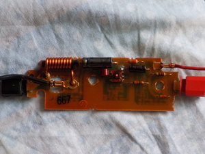

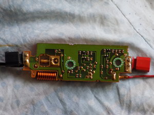

    а ты усилитель разбирал сам? ты внутрь смотрел? ты хоть в курсе, что обогрев через него идет не для красоты или удобства подключения. Питание обогрева через конденсатор и перемычку параллельно идет на (или через) усилитель. Вот тебе фото (центральная жила антенны паяется между конденсаторами). Если такой умный, то скажи - для чего???

  15. sakura73
    12 июн 2017
    765
    мне это не надо,я схемы могу читать
