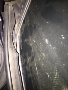

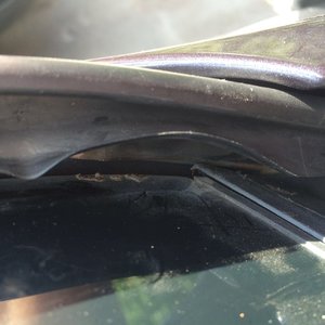

    Всем привет. Вчера сел в машину и поехал... Появился дребезжащий звук из левой стойки кузова, нарастающей от скорости. Приехал к дому и посмотрел. Увидел что левый молдинг отогнут!!! Правый все норм. Я так понял от него звук. Подскажите как он меняется, новый заказал через exist.
    P.s интересно отчего он так отогнулся, не изза жары же. Такое чувство что специально отогнуть пытались. IMG_1942[1].JPG IMG_1948[1].JPG IMG_1942[1].JPG IMG_1948[1].JPG IMG_1942[1].JPG IMG_1948[1].JPG

    не забывайте заказывать крепёж - 5 заклёпок на сторону... он гниёт иногда. у меня 5 заклёпок осталось после замены стекла. N 907 878 02 всего их десять по 5 на сторону. по 30 рублей примерно за штуку. планка прижимная 4F0 845 453, 4F0 845 454 слева и справа по 900 руб. 4F0 854 327 A01C и 4F0 854 328 A01C это сами молдинги левый и правый по 1000 примерно.

    Я заказал молдинг оригинальный, он уже без крепежа шел. Просто вставляешь его и все. А старый шел с металлической планкой, которая сгнила практически.
