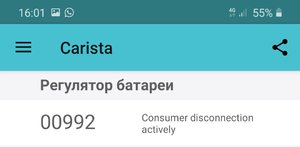

    Всем добрый день.Где то неделю назад заметил,когда заводишь холодную машину начинает плавать напряжение бортовой сети,меняется яркость приборной панели,всех габаритов,плавают холостые в такт падения.Мерял тестером напряжение на аккумуляторе..идет волнообразное колебание от11,5в до 14,5в.Увеличение оборотов никак не влияет на проблему.Это происходит и в движении.Даже печка дует волнами.Как только двигатель прогреется до 60 все стабилизируется и работает штатно.Генератор возил на ревизию три года назад..меняли подшипники и регулятор.Подскажите,сразу снимать генератор для диагностики или можно что то где то померить,может через шнурок что посмотреть?Ошибка 00992 висит и не стирается. 20201216_145523.jpg

    Реле снова на замену.ну и контактные кольца проверить

    Вообщем, продолжение следует... Генератор сняли отвозил в спец.мастерскую.Заменили подшипники и коллектор(был изношен).Реле регулятор в полном порядке.После установки генератора ситуация никак не поменялась.Также на холодную плавает зарядка минут 10 по мере прогрева двигателя все восстанавливается.Не знаю куда копать дальше?
  7. Guru
    Guru Старожил
    11 апр 2004
    6.589
    Латвия
    Audi Q5 1G Sline 2,0 TDI q.
    Было подобное. Но только не плавала напруга, а медленно набирало рабочее значение. Минуты 3 выходило на режим. Особо не парило, но потом по случаю просто заменил реле-регулятор (брал Valeo), хотя и прежний, с перепаянными при прежнем ремонте щетками, еще был внешне вполне живым.
    И все встало на свои места
