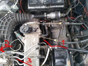

    ПНД за кадром по стрелке 2 (черная коробочка),как раз напротив ЭГРД (№3).
    Под цифрой РАЗ-разъем от блока с концевиками ХХ и полной нагрузки.Сам блок находится на оси дросселя снизу.Если у тебя все так (у меня автомат),то средний контакт разъема от концевиков должен звониться на один при закрытой ДЗ,а на второй при почти полностью открытой.Если не работает-скину отчет по ремонту.

    беркунов, а что за два троса дросельных??? :confused:
    Куда второй идет?
  11. беркунов
