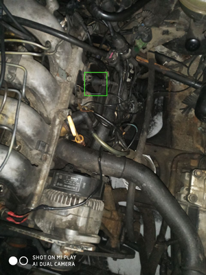

Плавают обороты на горячую

  1. Максим Крупович
    7 дек 2022
    1
