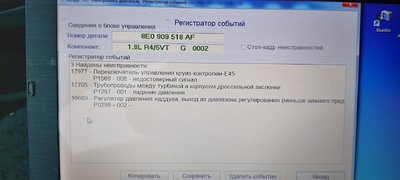

    Всем доброго времени суток. Оставлю предисловие как покупал авто. Проблема в следующем:
    - плавают обороты на холодную
    - плавают обороты на прогрессом авто
    - тяжело набирает разгон, с напрягает
    - хлопки, только не понятно то-ли выпуском коллекторе или быть может в фильтр.
    Ошибки читал через Васю, ничего связано с пропускали нет. На всякий случай поменял свечи на NGK PFR6Q. Займусь завтра переделкой проводки на катушки, старая сухая. Также поменял фильтр воздушный, делалась опресовка, два раза, с дымом и просто воздух пускали и проверяли все патрубки пеной( т.к. появляется нет нет ошибка 17705). Так же при попытках интенсивной,активной езды, появляется ошибка 16683.хотелось бы уточнить, в авто убрана система вторичного воздуха если не ошибаюсь в название и часть патрубков винтеляции карьерный газов. Все манипуляции сделаны до моего приобретения.

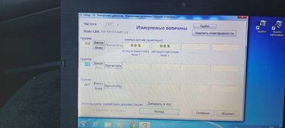

    Как-то совсем хреново сделали опрессовку! Блидер проверен? Байпас?
    Заново всё внимательно проверяем! Изучаем систему ВКГ, возвращаем удаленные патрубки и клапаны на место. Чудес не бывает! Ошибки говорят сами за себя!
    Что в 32 группе?

    Блидера нет совсем. Байпас был заменён, т.к. тот что стоял продавался в обе стороны. Знать бы что возвращать, т.к. машина была куплена уже с отсутствующей системой ВКГ.
    Завтра,посмотрю 32 группу. Что там конкретно смотреть?

    032 группа

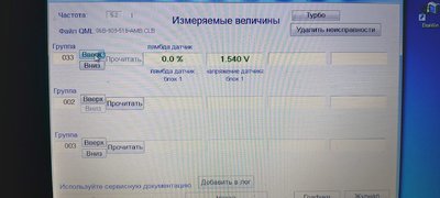

    33 группа
  11. Vitёk
    Vitёk Завсегдатай
    22 июл 2005
    875
    Audi A4/B6 1.8Tq
    Перед просмотром 32й группы ошибки по двс не стирать, теперь покататься нужно немного и потом опять смотреть

    Audi A4/B6 1.8Tq

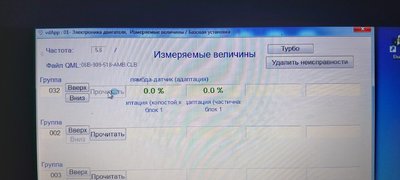

    Там у тебя, в 32й, нули, такое бывает если стёр ошибки перед просмотром или клему с акб снимал, может ещё есть варианты, но по нулям быть не должно

  16. sanya-1
    sanya-1 Старожил
    15 дек 2003
    14.516
    Стирал, стирал…
    Катаемся километров 50-70 в разных режимах и снова смотрим.
    даже если ошибок не было, нажатие кнопки «стереть» приводит к обнулению многих счетчиков, измерений и адаптаций.

  18. AndrewSinAlma
    AndrewSinAlma Новичок
    1 авг 2022
    40
    Ну все по прежнему.
    Ошибки на месте.
  19. AndrewSinAlma
    1 авг 2022
    40
    32 по прежнему. Проехал до работы, и спокойно и педаль в пол. Ничего, по нулям. При нажатии в пол, на сбросе газа произошёл хлопок.
  20. sanya-1
    sanya-1 Старожил
    15 дек 2003
    14.516
    Ну, значит адаптация смеси заблокирована из-за этих ошибок. Ищи, куда давление девается.
