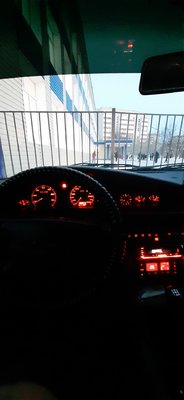

    Владею 2 года, Ауди а6 С4, 1996г. Объем 2.6 АВС. Столкнулся с такой проблемой, остался включённым магнитофон,и посадил АКБ не полностью, но на запуск не хватило заряда. После прикуривания, машина запустилась,но холостые обороты начали плавать от 1.100 до 1500 об/мин. При разгоне появились провалы. Почитав на форумах, понял что необходима адаптация регулятора холостого хода через VAG ком. Так как в городе , очень сложно найти людей которые хорошо разбираются в электронике старых Ауди, решил найти другой способ. После пары часов нервов. Вроде бы нашёл действенный способ.
    1. Глушите двигатель
    2. Отключаете фишку на регуляторе холостого хода ( где он находится посмотрите в интернете)
    3. Скидывайте обе клемы от АКБ
    4. Оставляете машину на минимум 12 часов что бы двигатель полностью остыл.
    5. На следующий день ,подключаете фишку РХХ
    6. Подключаете АКБ
    7. Запускате двигатель, он начинает работать на прогревочных оборотах, после прогрева, холостые обороты снова начинают плавать, глушите двигатель, и снова запускайте. Холостые обороты придут в норму.
