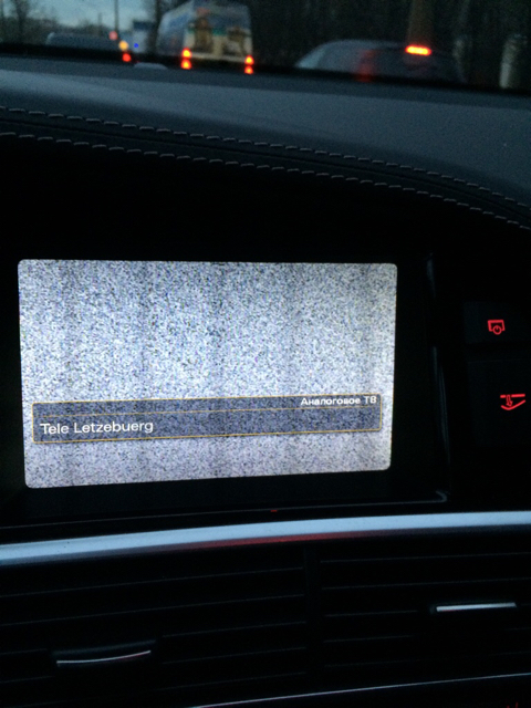

    Подскажите, пож, тюнер периодически срывается в шум на первом канале и такая вот надпись появляется. Новое сканирование этой частоты не помогает, картинка вроде появляется, и сразу опять срывается в шум. Тюнер 3G, но тоже самое было и с тюнером для 2g до замены MMI. Перегрузка не помогает. Через неск дней обычно само проходит. Но замучила.

    Во опять гадать надо,я так понимаю был переход с 2g на 3g? а блок антенн менялись?

    Гадать что? Переход был. Но как я написал, тоже самое происходило и с тюнером на 2жи в комплектации с завода. 3,5 года назад перешёл на 3жи , усилители антенн не поменял. Приём тв не изменился. В этом сентябре поменял усилители, что повлияло только на улучшение приема ФМ.
    Описанная проблема вылезала во всех вариантах .
    Tele Letzebuerg гугл распознаёт только как люхембургскую радио и телекомпанию RTL Tele Letzebuerg.
    чего она вылезает ни с того ни с сего?

    Короче стоял тв-стандарт восточная Европа секам. А надо Россия. ))

    Такая же бяка на 3GP. Лечится просто и быстро. ТВ-тюнер-настройки-регион -поменять на любой кроме России. И через 5 секунд можно обратно менять - Настройки-регион-Россия.

    Да, спасибо. Продолжает срываться и неважно стоит Россия или восточная Европа. Передёргивание помогает.
