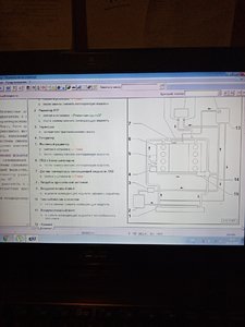

    IMG_20191124_192746.jpg А ещё есть доп термостат про который мало кто знает на прогрев коробки передач вот и внем можит быть причина хотя че можит быть в вашем случае 90% вне беда.
    Термостат под номером 3.

    Я тоже думаю что в нем дело , рядом с теплообменником стоит , вчера заказал , буду менять , отпишу

    Проблема решена , заменил сегодня термостат акпп , менял сам 15мин, всем спасибо за советы
