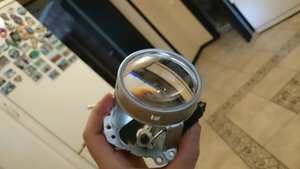

    Вот моя линза. Почистил спиртиком, поставил. Стало лучше светить. Кстати лампа видимо подделка стояла, заменил

    Посмотри отражатели какие!!! Они серого цвета внутри

    это Hella 2, матовая - дорестайловая :)

    Отражатели на линзах Рестайл и дорейстайлинговые не сильно отличаются. Поверь мне я не одну фару разобрал!!!!

    Верю, я хоть и не разбирал сам, но на рестайле Hella 3 видел - с зеркальным отражателем, если что.

    Видимо у нас разные понятия о зеркальных отражателях.. На тауреге рестайле можно смотреть в отражатель и из носа волосинки вырывать, а у Вашей хеллы 3 что такое же зеркало ? Уважаемый не спорте, то что свет гауно на 4F так это проверенный факт годами и не только одним мной и мне до сих пор не понятно зачем они такую линзу сделали ...

    Я с вами не спорил. Сравнивать даже рест хеллу 3 с той же киото - как бы глупо (не знаю что тауреге рестайл стоит). Просто на фото - хелла 2, с матовым отражателем, а хелла 3 - с зеркальным, но само собой не такое там зеркало как на том же Киото.
    У меня выгорели модули, поменял на новые Хелла 2. Свет стал намного лучше, но все же не такой как хотелось бы. У товарища поставили Хелла 3. Свет намного лучше чем у меня. А вот недавно на финике покатался (с киото), дык еперь кажется вообще света у меня нет, да и у товарища тоже :(
