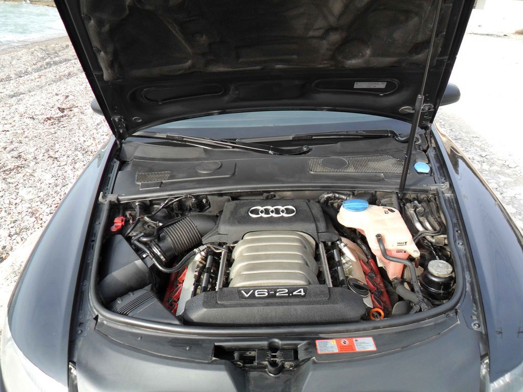

    У меня у знакомого похожая проблема на таком моторе. Он снимает на лето пластиковые крышки с мотора и как то помогает. Разбираться он не стал, съём крышек вполне устраивает.
    Попробуй. :)

    вот эта крышка? Где V6 2.4?

    Ога ,можно еще колпаки с колес поснимать тоже возможно поможет )))
    Проверить форсунки на протечку на этом моторе дело 30 мин без всяких стендов если что .

    Я написал пластиковые крышки, это множественное число, а значит как минимум две. На моторе их всего две 2,4 и ауди.

    Обычно их ломают )) Я бы тоже форсунки отвез на стенд на проверку , зимой воздух плотнее ,поэтому переобогащение на х.х. при пуске так не чувствуется ..
